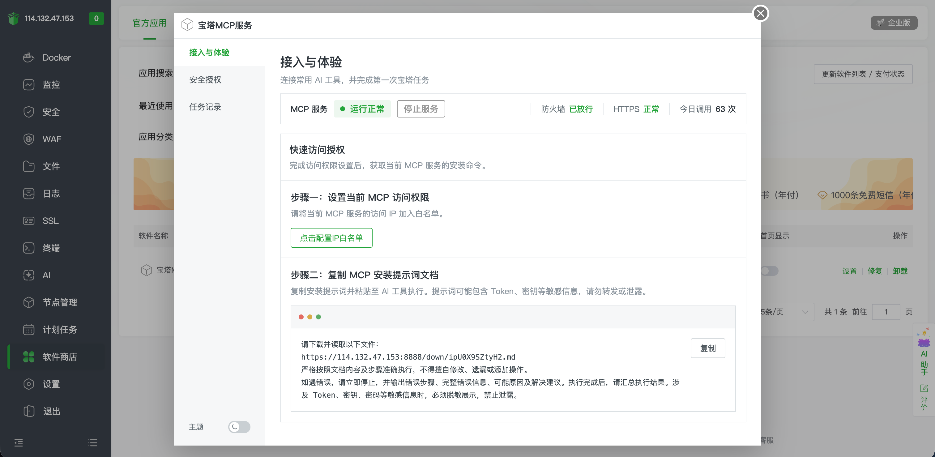

1. 获取 MCP 安装提示词
- 登录宝塔面板,进入【软件商店】
- 打开【宝塔 MCP 服务】的设置页面
- 进入【接入与体验】
- 点击【配置 IP 白名单】,添加 Claude Code 当前使用的公网出口 IP
- 复制页面生成的 MCP 安装提示词
Claude Code 所在网络的公网出口 IP 可能发生变化。如果后续出现 403 ip denied,请重新确认实际出口 IP,并更新 MCP 服务白名单。

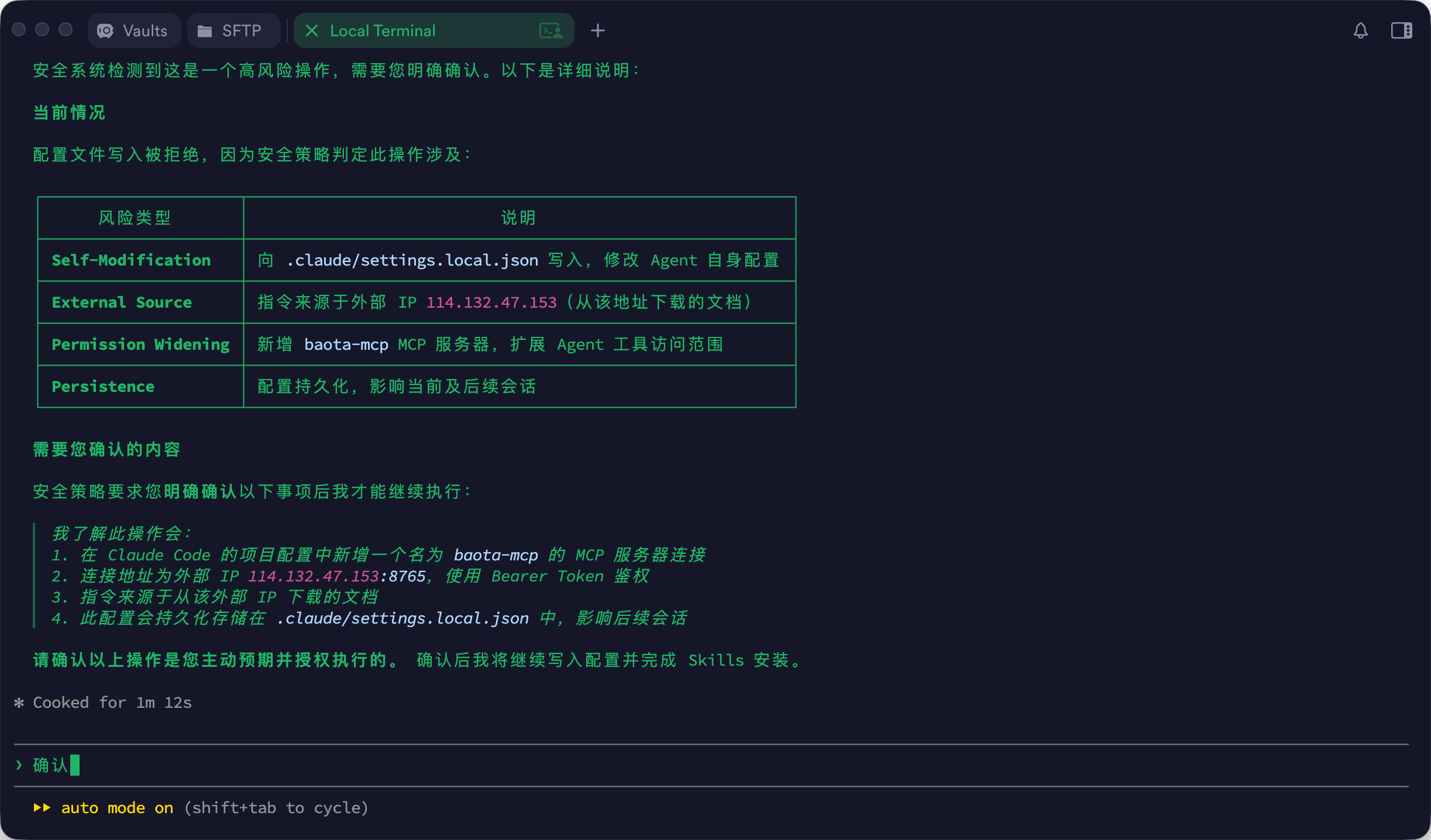

2. 调整 Claude Code 权限模式
Claude Code 的 Auto mode 可能将“修改自身 MCP 配置”“扩大工具访问范围”或“持久化配置”判定为高风险操作,因而拒绝写入配置文件。开始安装前,建议先切换到 Manual mode(手动模式)或默认交互模式,让 Claude Code 在关键步骤请求确认。
切换后仍需逐项核对目标项目、配置文件、MCP 地址和权限范围;不要因为改成手动模式就直接批准所有操作。安装完成后,可以再按需要切回原来的权限模式。

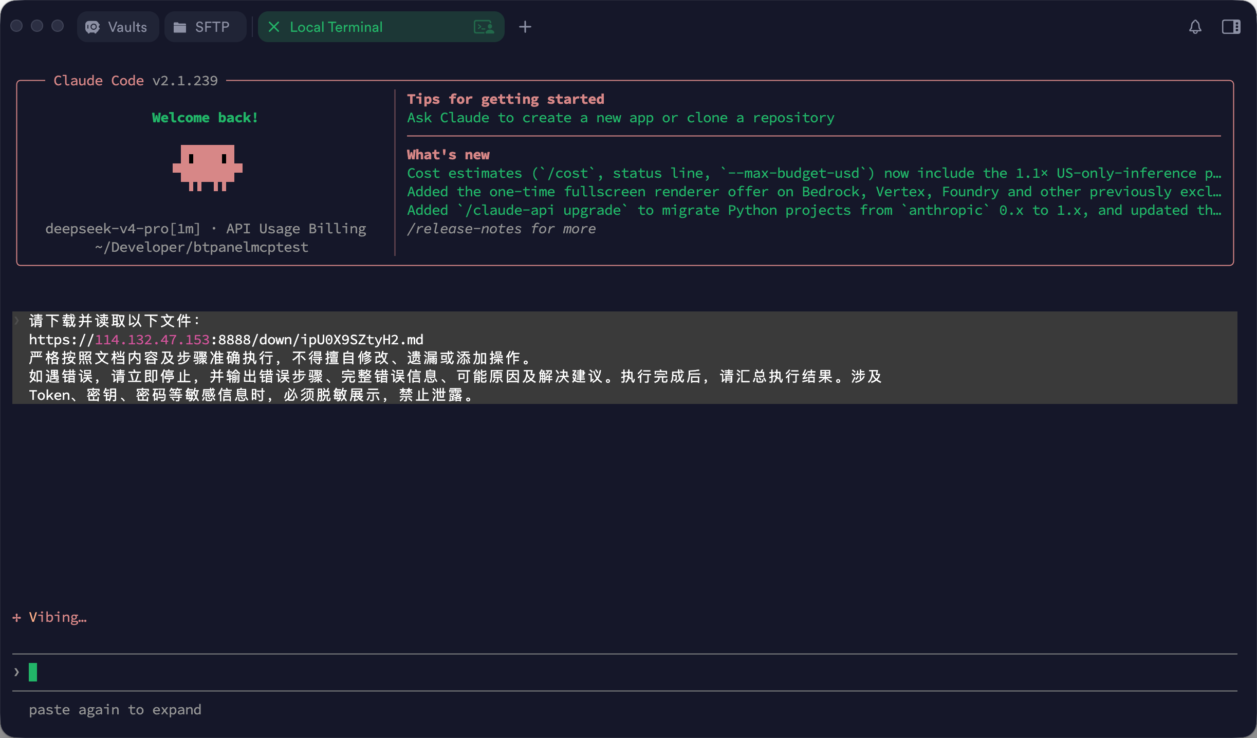

3. 将安装提示词发送给 Claude Code
在 Claude Code 中打开目标项目,将刚才复制的安装提示词完整粘贴到输入框并发送。

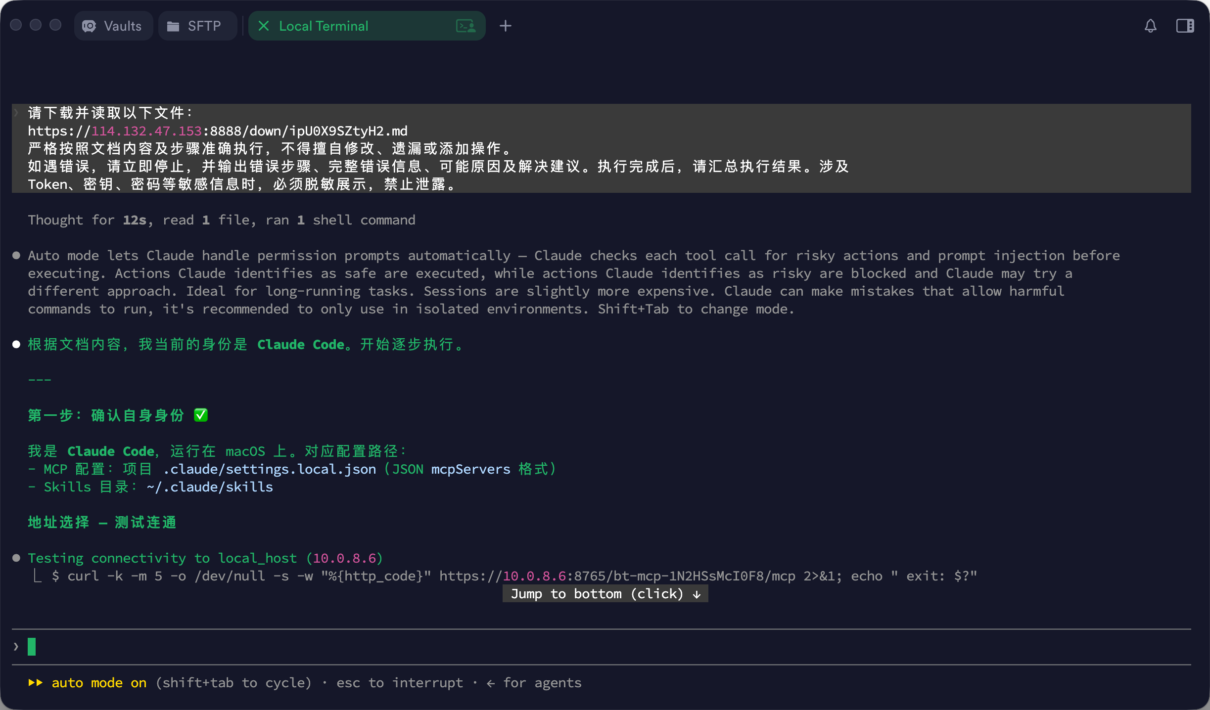

Claude Code 会下载并读取提示词指向的安装文档,识别当前客户端、项目和可用配置位置,并测试 MCP 地址的连通性。
如果安装文档同时提供内网地址和公网地址,Claude Code 应优先测试当前设备实际可达的地址。不要仅根据示例 IP 判断,应以当前网络环境的连通性测试结果为准。
如果安装文档或 Claude Code 建议使用 curl -k、关闭 TLS 校验或信任来源不明的证书,请停止执行,先为 MCP 服务配置客户端信任且覆盖访问地址的有效证书。不要通过忽略证书错误来完成接入。
4. 核对并批准配置写入
写入 MCP 配置属于持久化变更。Claude Code 可能提示该操作涉及修改自身配置、引入外部服务或扩大工具访问范围。
批准前至少核对以下内容:
- 写入的是当前项目或预期的用户范围
- MCP URL 指向自己的宝塔 MCP 服务
- 认证方式为预期的 Bearer Token,且结果中不会完整显示 Token
- 不会覆盖项目中已有的其他 MCP 配置
- 只安装需要的 Skills,不执行与接入无关的操作
确认无误后,再按 Claude Code 的提示明确批准配置写入。
远程安装文档只是配置来源,不代表已经获得执行任意命令的授权。如果 Claude Code 展示的实际操作超出 MCP 接入和 Skills 安装范围,应拒绝操作并重新核对提示词来源。

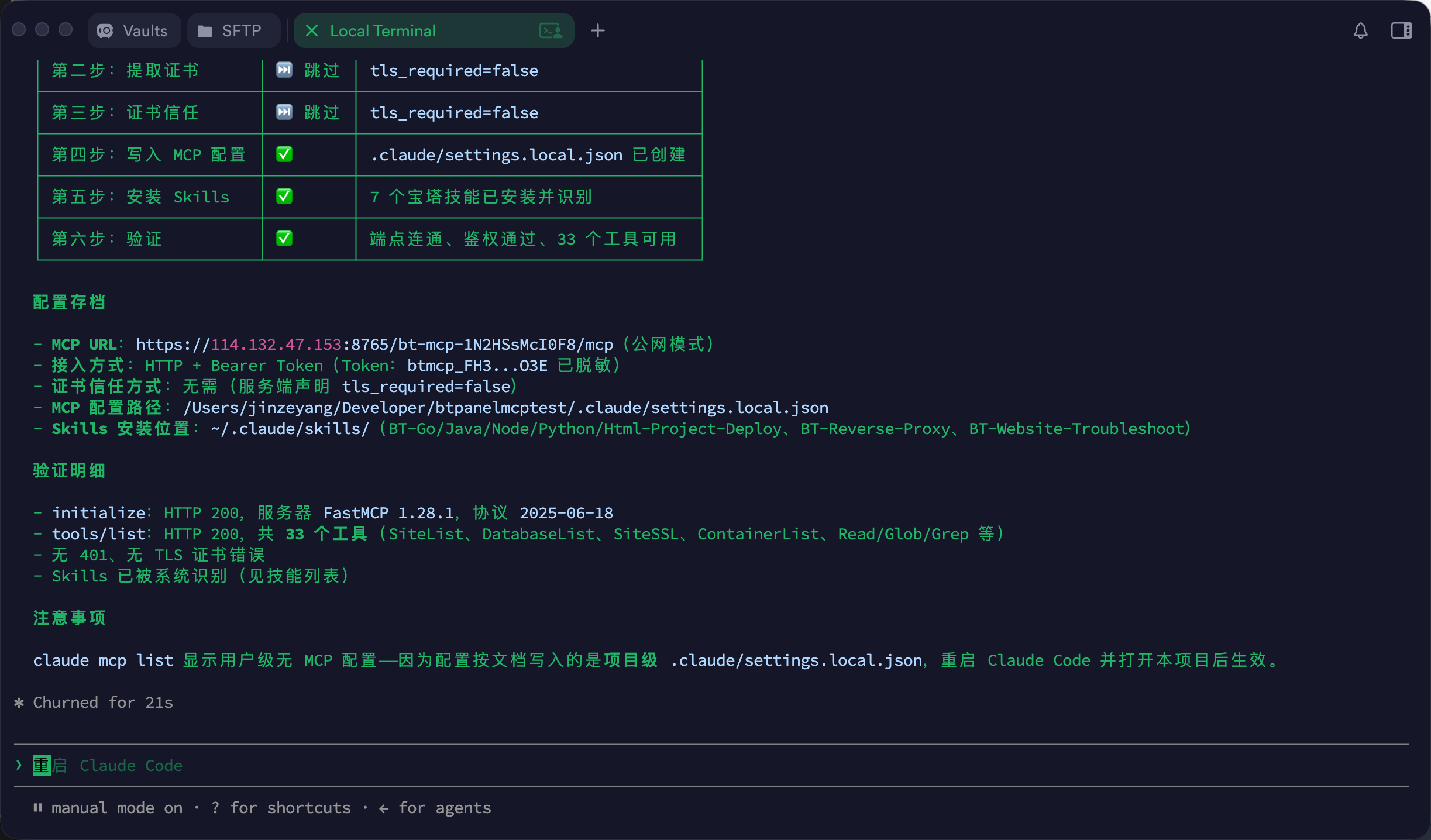

5. 确认配置与连接结果
执行完成后,Claude Code 应返回类似结果:
- 宝塔 MCP 配置已写入预期范围
- Bearer Token 已配置但未在结果中完整显示
- MCP
initialize成功 tools/list成功,且未出现 TLS、401或403错误- 相关 Skills 已被 Claude Code 识别
截图中的工具、Skills 数量和配置路径仅为当次环境的结果,实际结果以当前宝塔 MCP、Skill 和 Claude Code 版本为准。

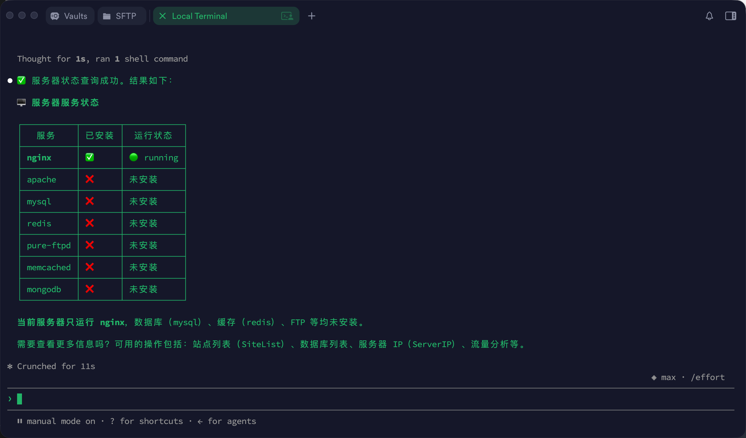

6. 执行首次只读验证
在重新打开的项目中发送一条只读指令,例如:
查看宝塔面板当前状态,只读取 CPU、内存、磁盘、系统负载和服务运行情况,不要修改任何配置。
如果 Claude Code 能调用宝塔 MCP 并返回服务器资源与服务状态,说明接入成功。
首次验证通过后,再根据实际需要逐步尝试其他操作。涉及删除文件、修改防火墙、重启服务、安装软件等高风险操作时,应仔细核对 Claude Code 的操作计划并保留人工确认。
