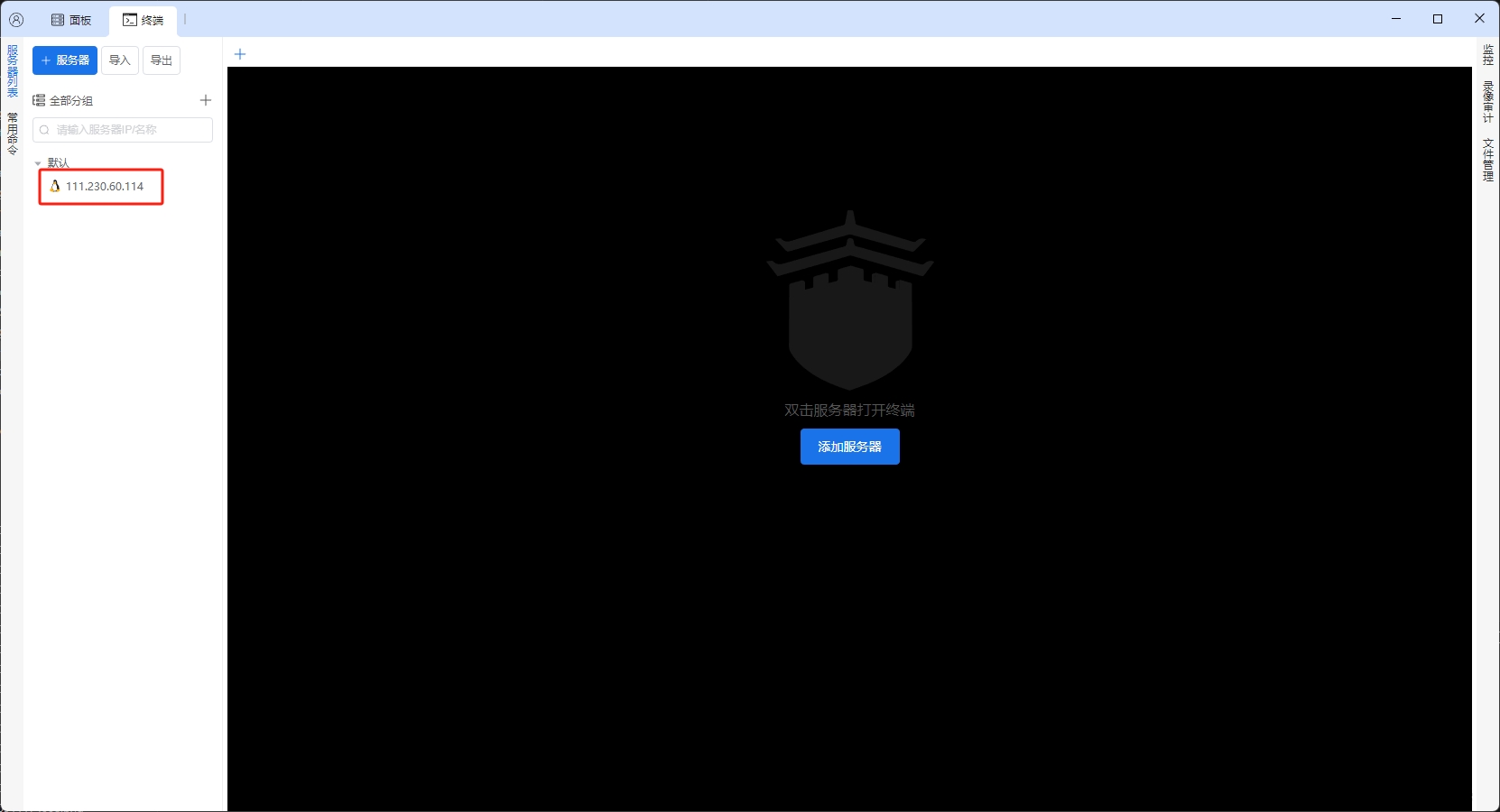

  1. 使用 SSH 登录服务器,也可使用宝塔 AI 终端连接服务器。

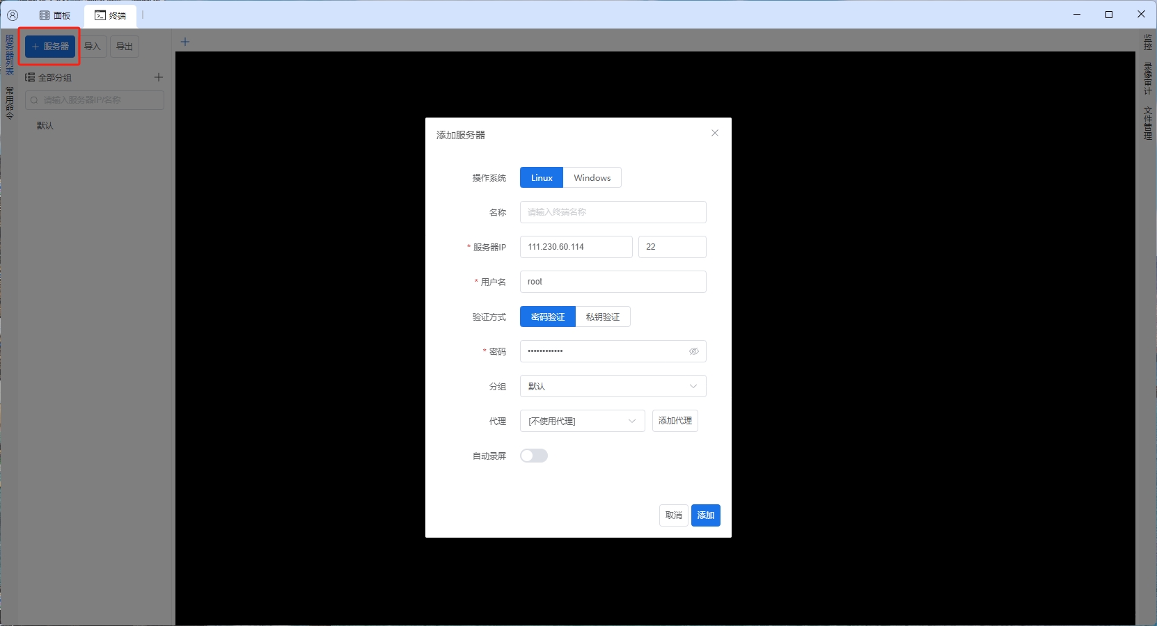

    使用宝塔 AI 终端时,在「主机资源」中单击 添加主机,填写服务器地址、SSH 端口、登录账号和主机名称。选择 密码 或 私钥 并填写对应的凭证,再单击 保存并连接。

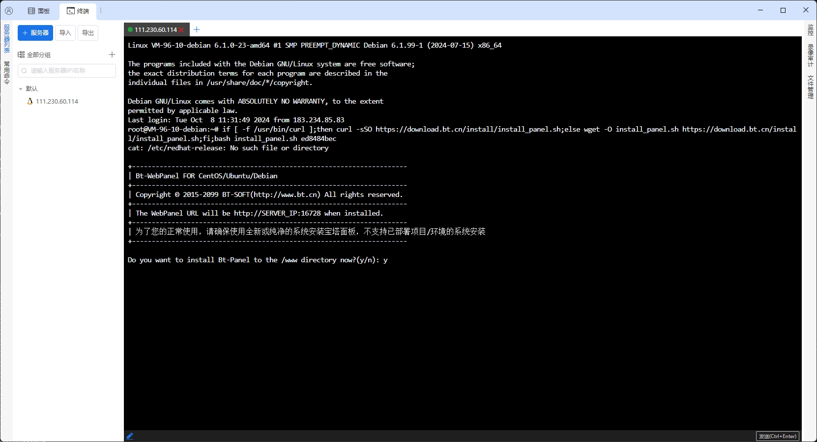

  2. 连接成功后,在远程终端中以 root 权限执行正式版安装命令。
    if [ -f /usr/bin/curl ];then curl -sSO https://download.bt.cn/install/install_panel.sh;else wget -O install_panel.sh https://download.bt.cn/install/install_panel.sh;fi;bash install_panel.sh docscenter
    宝塔 AI 终端显示面板安装目录确认提示
  3. 安装程序询问是否将面板安装到 /www 目录时,输入 y 并回车,等待安装完成。

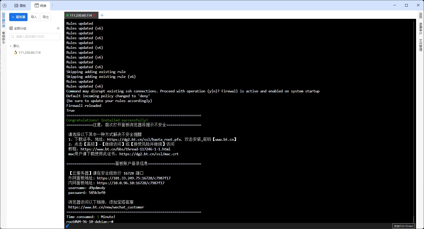

  4. 看到 Congratulations! Installed successfully! 后,记下终端输出的面板登录地址、账号和密码。截图使用测试服务器,实际登录时请以自己终端的输出为准。
    面板安装成功后终端显示的登录地址和初始凭证

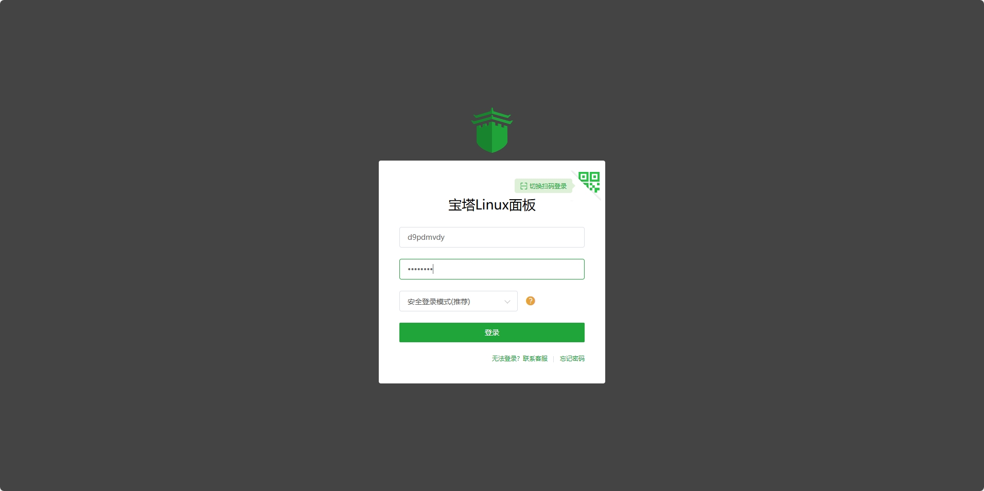

  5. 确认面板端口已放行后,在浏览器中打开终端输出的完整面板地址,保留端口和安全入口路径。输入安装程序提供的面板账号和密码,单击 登录。
    宝塔 Linux 面板登录页

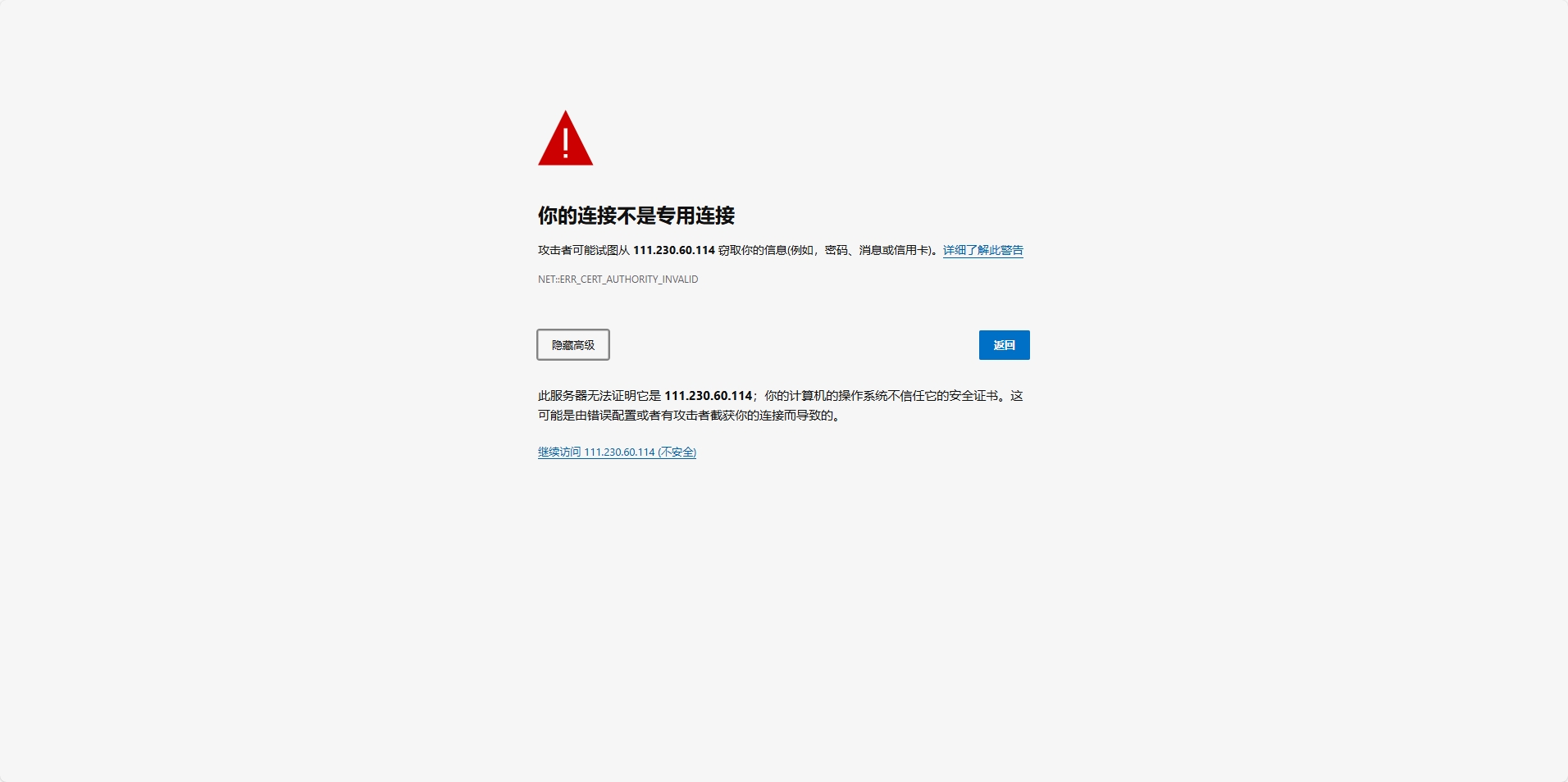

    如果浏览器提示证书不受信任,请先核对访问地址并确认服务器身份,再单击 高级,按浏览器提示选择 继续访问。
    浏览器提示证书不受信任时的高级选项

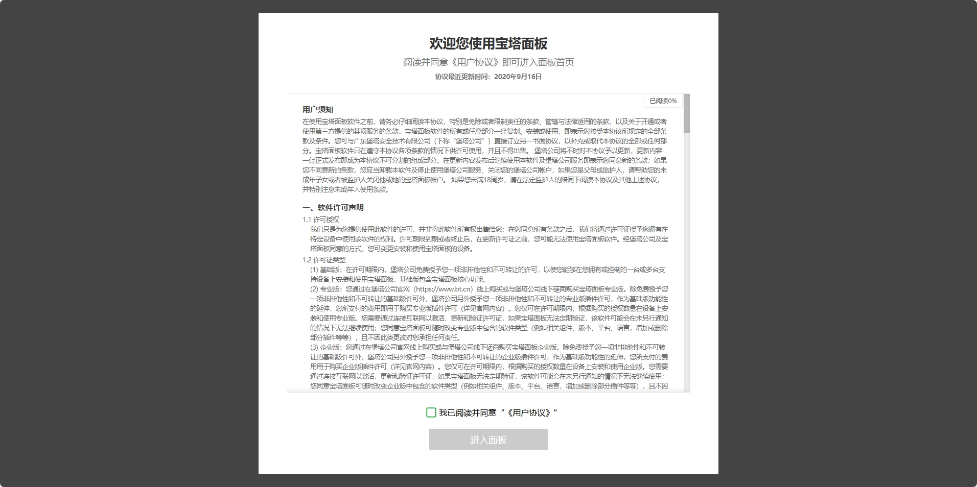

首次登录后,阅读并同意《用户协议》,单击 进入面板。
用户协议

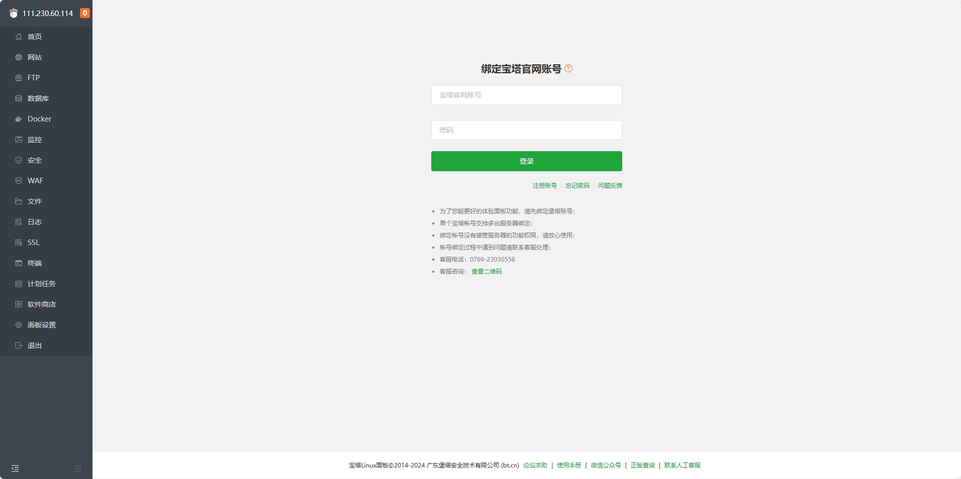

在「绑定宝塔官网账号」页面,可以使用已有的宝塔官网账号登录并绑定。如果想直接进入面板首页,单击登录按钮下方的 暂不绑定。
宝塔官网账号绑定页面及暂不绑定入口

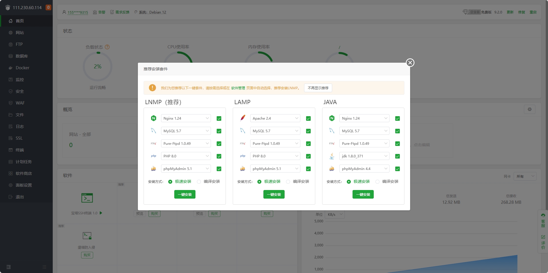

进入首页后,如果弹出「初始化推荐配置」,可以按项目需要选择 LNMP 等套件并单击 一键安装,也可以关闭弹窗,稍后到「软件商店」安装。
初始化推荐配置中的一键安装套件选项

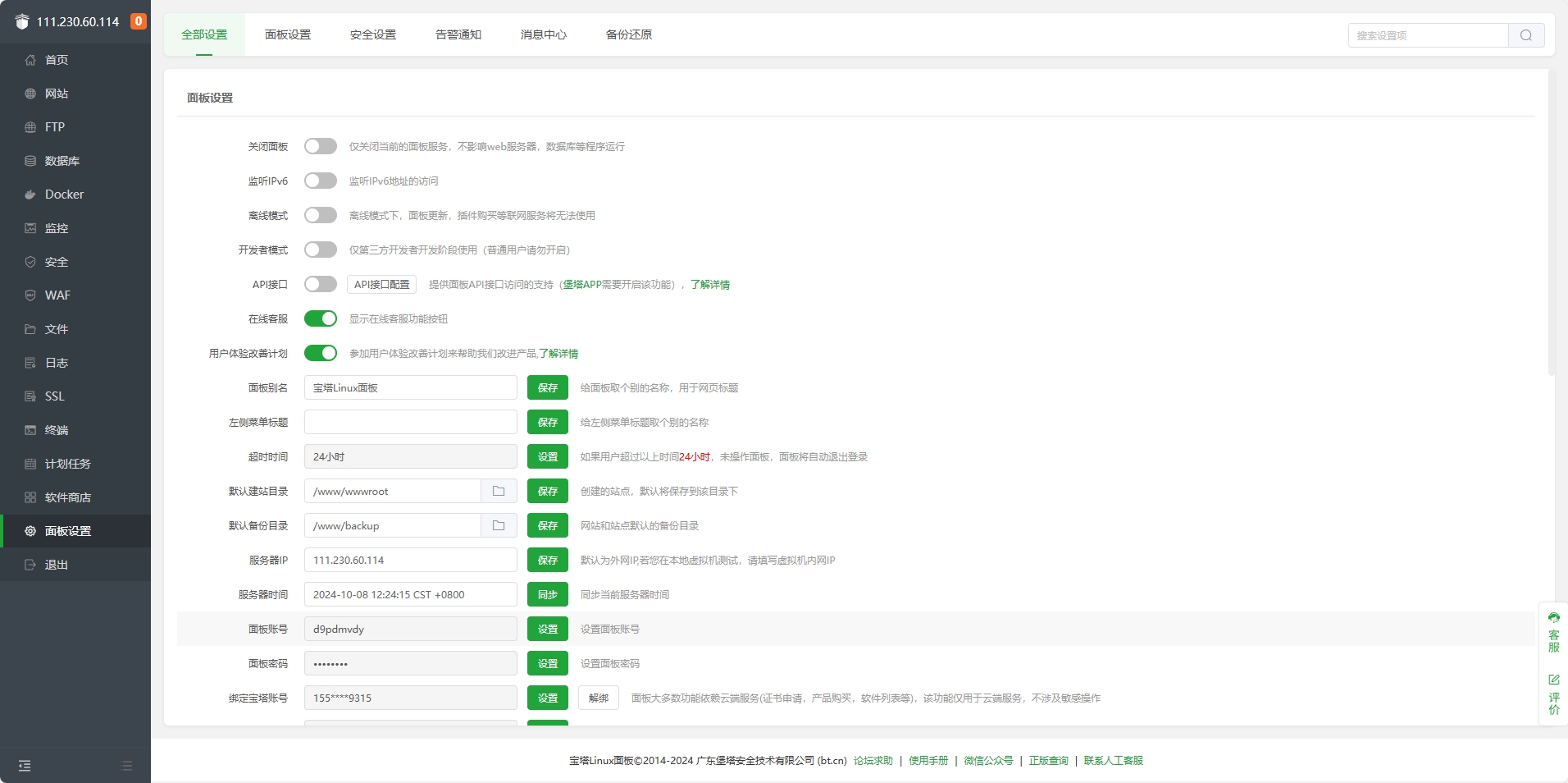

在左侧「设置」的「常用设置」页,可以修改面板账号和密码。此前选择 暂不绑定 的用户,也可以在「绑定宝塔账号」一栏单击 绑定。
常用设置中的面板账号、密码和绑定宝塔账号选项
