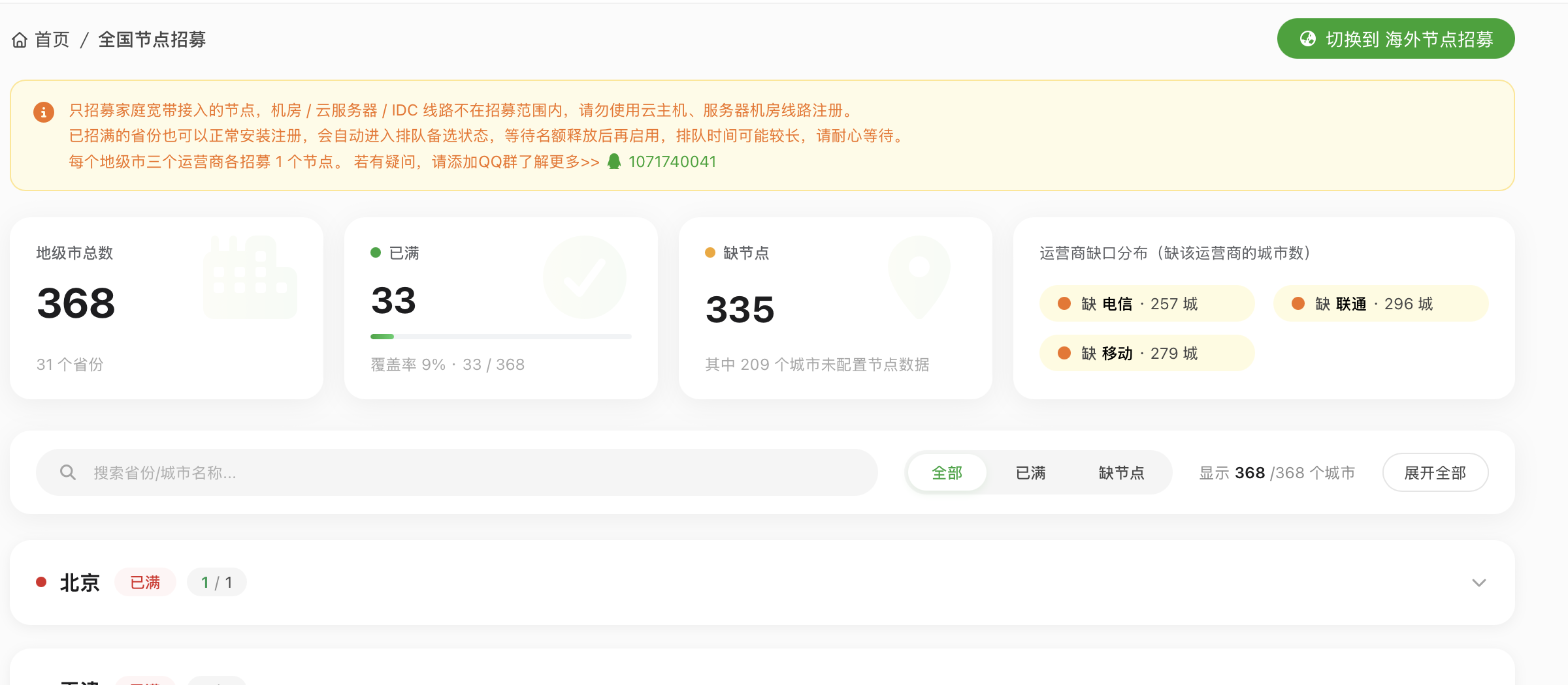

全国节点招募页面针对家庭宽带节点;页面显示地区名额和排队状态。机房或云服务器线路不属于该页面的家庭宽带招募范围。申请公共调度前,应核对控制台对相应节点类型的要求。
全国节点招募页面,展示家庭宽带招募说明、覆盖统计和地区筛选
截图中的覆盖数字会随节点变化,查询空缺时请看招募页面的实时结果。
